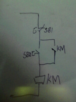

各位师傅帮帮忙把这个图编程怎么编?谢谢

这个不用编程?

三菱的
LD X2
RST Y0
LD X1
SET Y0
不过我都用单按钮
LDP X1
ALT Y0
下载积分:+1(机电壹家) 就这样?看不 懂
