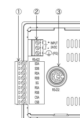

描述:三菱触摸屏通讯口接口定义

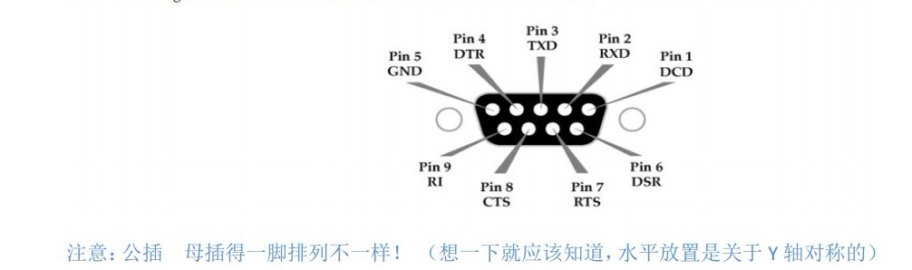

描述:西门子PLC通讯口,定义不是这个
附上三菱触摸屏接口定义图, 1所指的rs422即是三菱触摸屏通讯口。西门子PLC上的通讯口是9针的DB9M头(附图,但是接口定义我不知道,图上的应该是不对的)想要西门子通讯口的每个针的定义,这样我把这根线拆了自己连上就能用了,成本不过一二十块,求助啊求助啊

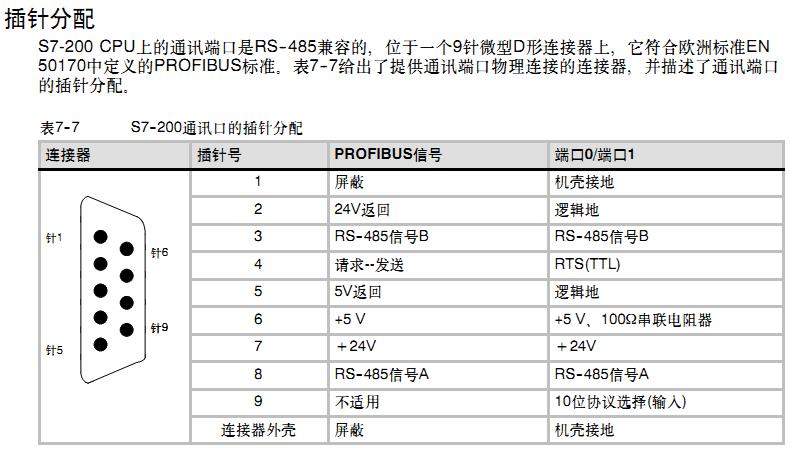

发表于: 2012-03-23 23:31
手册:

发表于: 2012-03-24 09:51
诶,西门子PLC是485的通讯口,三菱触摸屏是422的口,通讯协议都不一样,还要搞一个485转422的头子,头大啊
