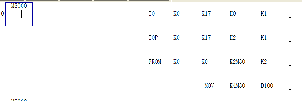

如图,模拟量2AD的模块,当我RUN时,为什么FROM读取的数值是不变的,只有重新RUN之后才会变数值,或者用M8013代替,数值也会变,为什么一个扫描周期之后,模块不会FORM通道的数值?这是什么原因?如何解决?
FX2AD数值读取
