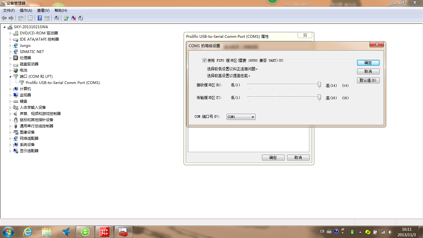

我是个新手,这个老连不上,怎么回事。

PLCFX1N40MR
GX WORKS2
WIN7

如果设置问题,就换个线试试看,或者拿USB去试其他的PLC

先确认好硬件接线,再看设置参数了,

三菱PLC是 RS422通讯 电脑USB口是RS232 。

很多时候是硬体连接电缆的缘故;推荐使用原装232口电缆,但是目前电脑基本没有232PIN口了;如果要用USB转232,那一定得购买好的,普通市面购买的都会出现连接问题。

驱动装好没有

你的COM不对啊,看设备管理器里是CON几啊?
