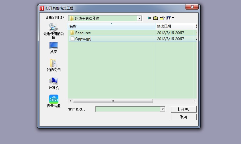

用GX-Works2打开GX-developer文件,选择其他格式文件,找到文件目录后打开怎么什么都没显示出来?

在你的左侧打开扫描程序啊,你为什么不上传打开软件后的图片呢?
谢谢,可以了

发表于: 2013-11-03 19:59
打开后就是空的啊

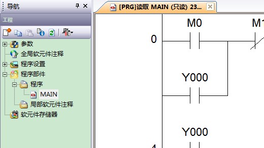

发表于: 2013-11-03 20:04
问题已经解决了,再点击一下导航里的程序才能显示的

发表于: 2013-11-03 20:27
GX WORKS 2 是不会自动打开程序的。

发表于: 2013-11-04 11:42
works默认是点击程序后才显示
