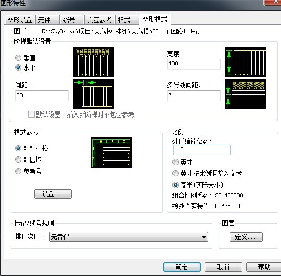

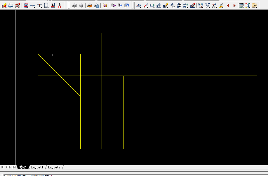

为什么 连接以后出现了 图上的情况啊?

比例问题,看图形特性中的设置,如下图右半部中间的比例
