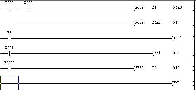

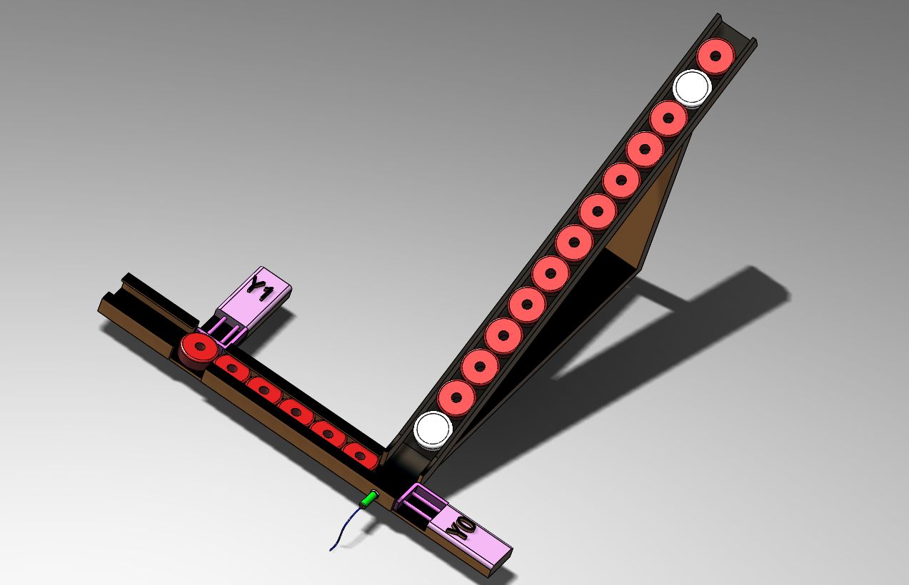

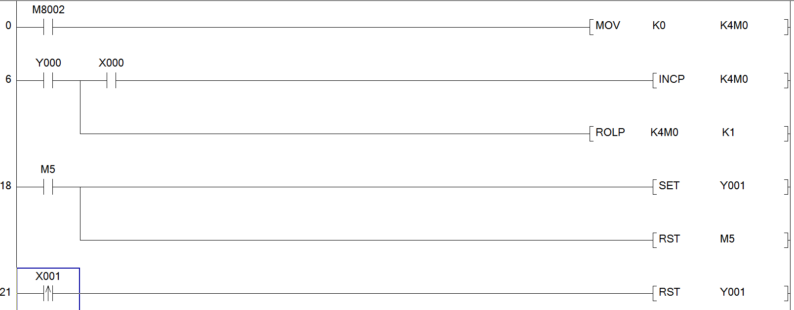

最终程序如上,欢迎指正!探讨!X0废品检出,X1是Y1气缸伸到位。以上程序可实现连续废品检出功能,之前的只能实现一次检出!
自己做的一个实例!现场Y1处无法加检测,改在Y0处检测!白色实心产品为废品,由Y1气缸推出排除!

    楼主...用什么软件画的.......指点一二....
    solidworks

    在很多工程上,客户都要求做个方案先看看,你这个动画方案就很有说服力。请问你是用啥软件做的动画?可以介绍推荐一下吗?谢谢!

    人家在上楼不是说了用solidworks吗

    m5只能动作一个执行周期,如果Y0到Y1之间始终只有6个产品可以看看下面
    X1是Y1气缸伸到位吧!多谢分享!

    能不能做成功能块啊,我现在也在做类似的一个功能块,可以实现任意工位的剔废,可以在线修改工位位置,还可以增加多个废品检测口.
