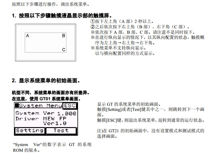

根据GT01的硬件手册,将拨码开关全部拨到0FF 位置,按左上角2秒,右上角2秒,右下角2秒,可以进入系统菜单,为什么这样操作进不了呢。
哪位大侠知道,请指教,谢谢了。

进入系统菜单可以进行一些设置,比如分辨率的设置,位置校准等。

B跟C不用两秒
