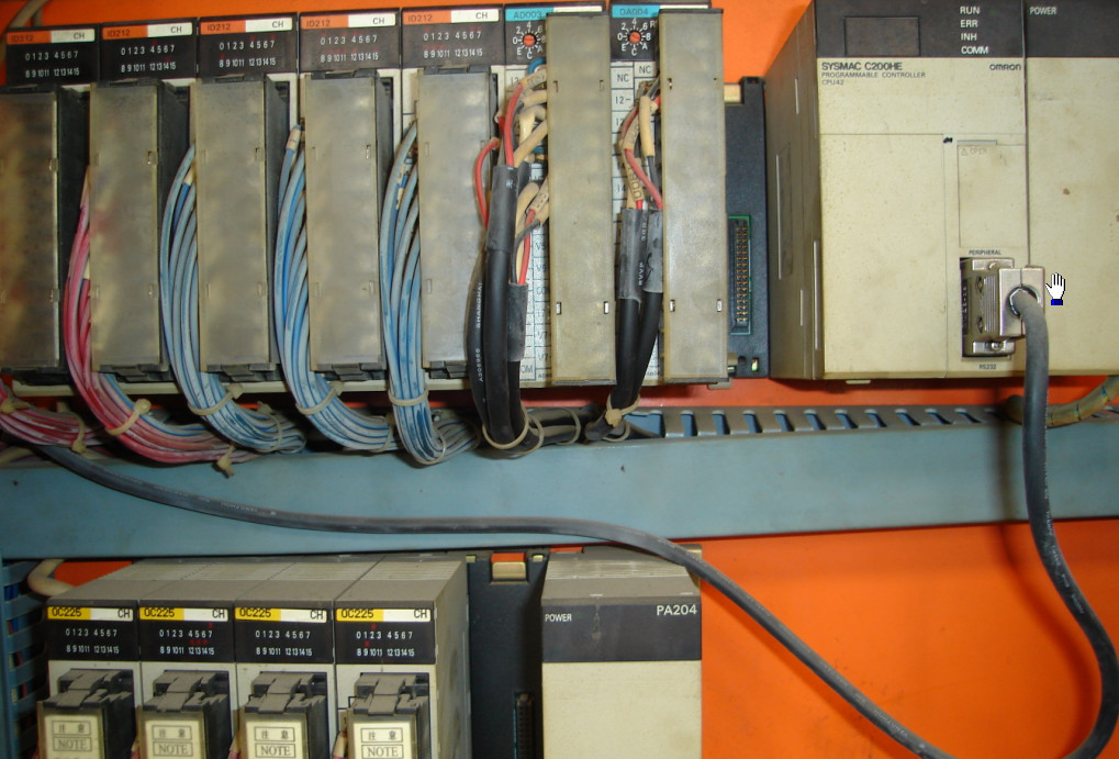

欧姆龙 c200he plc 通讯线是usb cif02 连接时报错 不知道什么地方设置错了

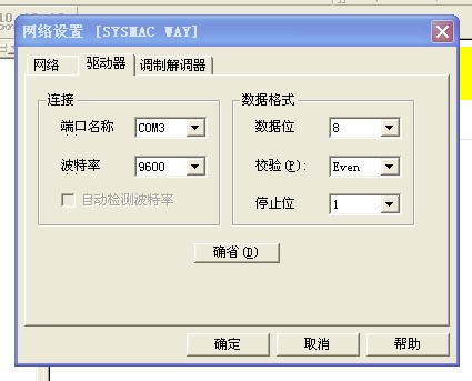

端口号和实际硬件一致,通讯参数按照下图重新设置。还可以勾选自动搜索所有波特率,所有一切的前提是通讯线正确。

还是行 不会改 能说详细点吗 硬件参数是驱动的参数吗 还是plc的参数

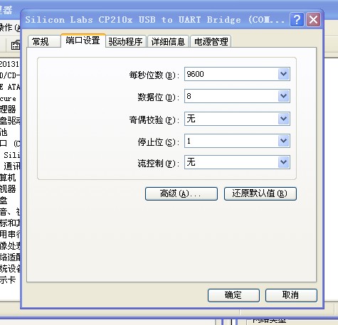

1 USB驱动要装上
2 打开设备管理看当前USB在第几端口
3 数据格式采用自动

我用驱动精灵搜索的是这个驱动 可以吗

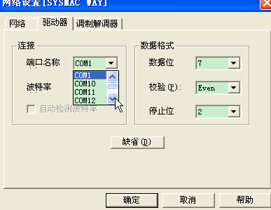

C200HE支持的默认通讯参数是:9600波特率,起始位7;偶校验,停止位2,
你的通讯参数设置为 8; 无; 1;自然是不可能通讯上的。
