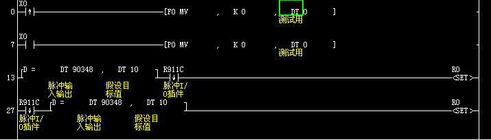

如图,说说第一行和第七行的区别
地13 行和第27行的区别,有点晕晕的。
图上用的是松下的,对于三菱,台达的,我也有同样的疑问。
主要就是疑问就是
条件是微分型的(上升沿或下降沿) 动作时F型指令也就是循环执行型
条件是循环扫描型的,动作是P型指令也就是指执行一个扫描周期的,这两行有什么区别
还有一个就是定位指令,也就是三菱的DDRVA了
定位完成时,我是先看定位数据(当前位置和目标位置比较) + 定位完成标志  = 动作
还是 先看  定位完成标志 + 定位数据比较 *当前位置和目标位置比较)= 动作
请高手指点一二

其中R911C的下降沿是脉冲定位完成标志,DTO,DT10是用来测试用的
