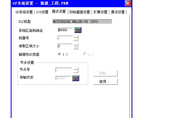

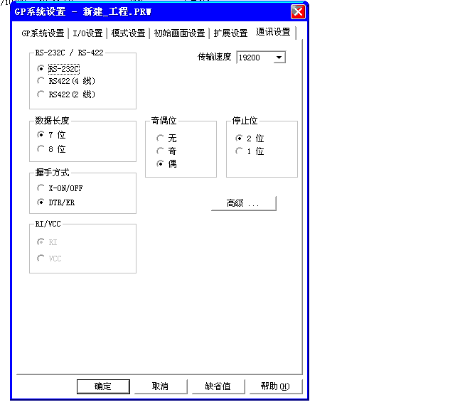

我有一台proface的触摸屏型号GP37W2与三菱FX2NC的通讯,怎么通讯不上啊,由于没有怎么用过proface的触摸屏,不知道是不是哪里设置不对啊,请高手指导指导,

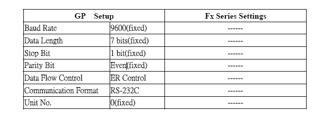

    版主就是版主,安装版主的设置马上就通讯上了,谢谢了

    特别要注意波特率,FX2N超过9600就通讯不上了
