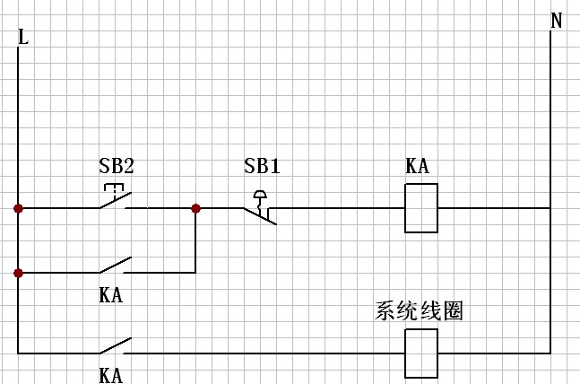

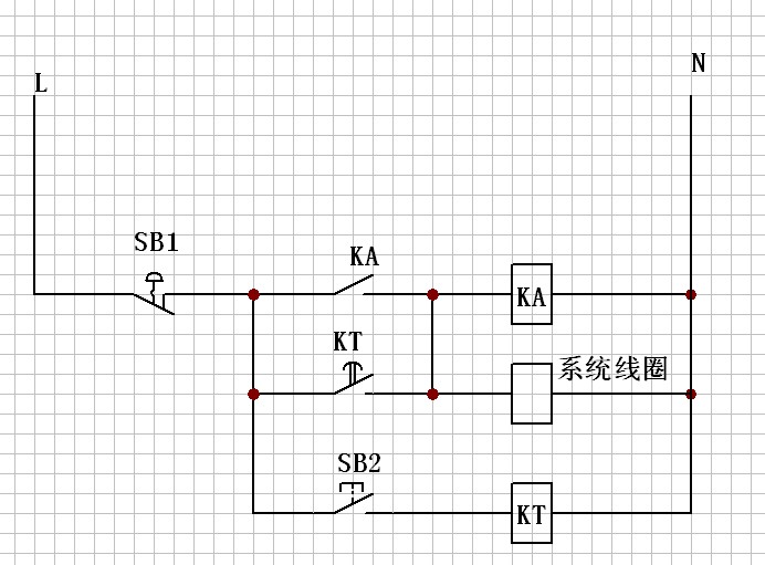

14楼  发表于: 2013-10-31 20:28
引用第6楼铭杰工控于2013-10-31 08:31发表的  :
给两种不同的方法,一种是可直接复位的,另一种是需延时复位的
[attachment=113779]
[attachment=113780]
protel里好像只有电子元件库,这些电气元件是自己画出来的吗?

15楼  发表于: 2013-10-31 22:39
引用第14楼zhengf1989于2013-10-31 20:28发表的  :
可以导入GB4728的国标元件库,其他没有的自己造元件。
像这样的都是自己画的
