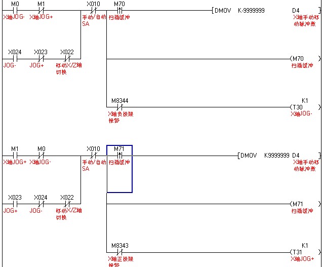

我现在要用三菱plc控制步进,脉冲数,频率都在维纶触摸屏上输入到寄存器,但是三菱控制需要输入负的脉冲才会往相反的方向走,所以请问下维纶的怎么输出负数或是不能输出负数?谢谢啦!

程序里面变化吧 正传 K999999 Y0 Y4 反转 K-999999 Y0 Y4

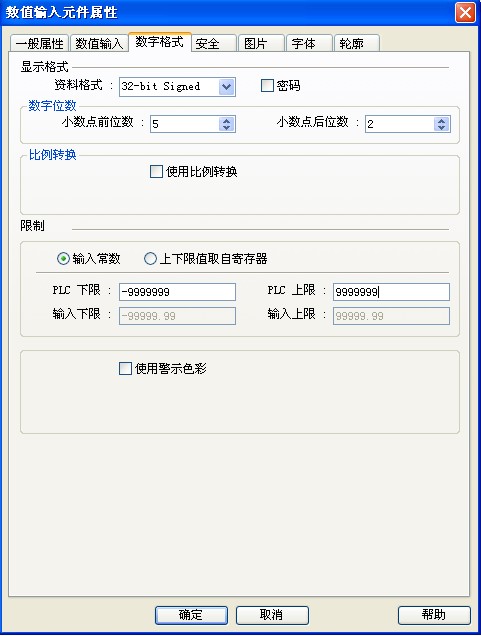

恩,只是现在要放在触摸屏上去输入反转脉冲数,就是不知道维纶的屏怎么输入负数,维纶的屏能不能输入负数?

有符号的

试过啦,模拟时还是写不了负数,不知道是怎么回事,求指点

可以输负数
低限要改成-,

触摸屏数据类型选择有符号数,并注意正确的设定上下限

可以的,数据选择32位有符号

小弟谢谢啦,各位大哥都是能人啊!
