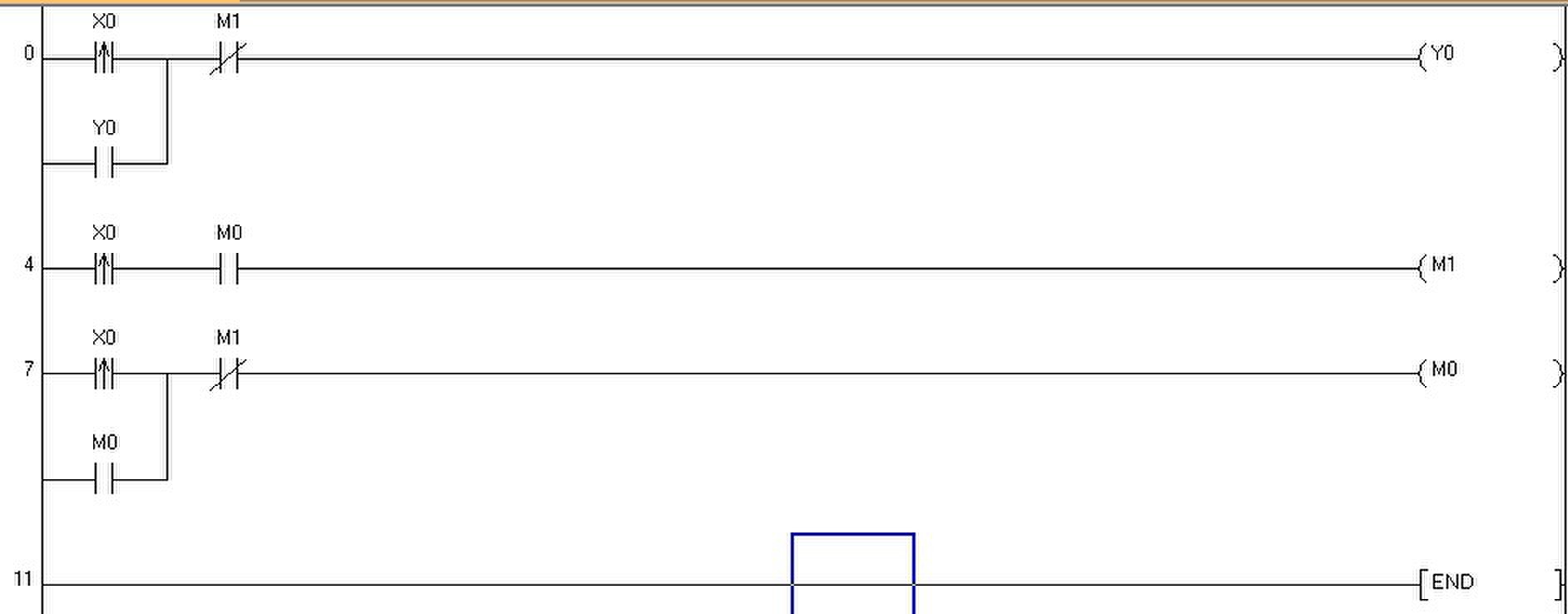

题目是按一下x0,y0灯亮,再按一下灯灭,用基本指令,不用功能应用指令,谁能写出来?

用计数不就行了

这是个扫描顺序的问题。

编程手册上就有现成的样例。

—|X0|——————[ALT Y0]——
