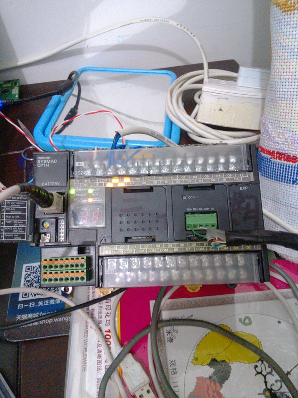

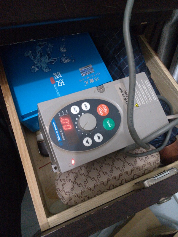

请高手帮忙看看程序通讯簿成功的原因,谢谢!
1.我先用电脑串口助手与ATV31通讯,发送数据变频器能正确收到。
2.CP1H通讯口与文本测试也是可以正常通讯
3.把这个程序下载到CP1H与ATV31通讯就始终不行 A641.02位通
程序只有段1有效,CP1W-CIF11 1位OFF 4为OFF 其余都为通
把1设为通也是一样通讯不成功
我看别人用CP1E与英威腾CHF100E也是这样通讯就能正常使用
