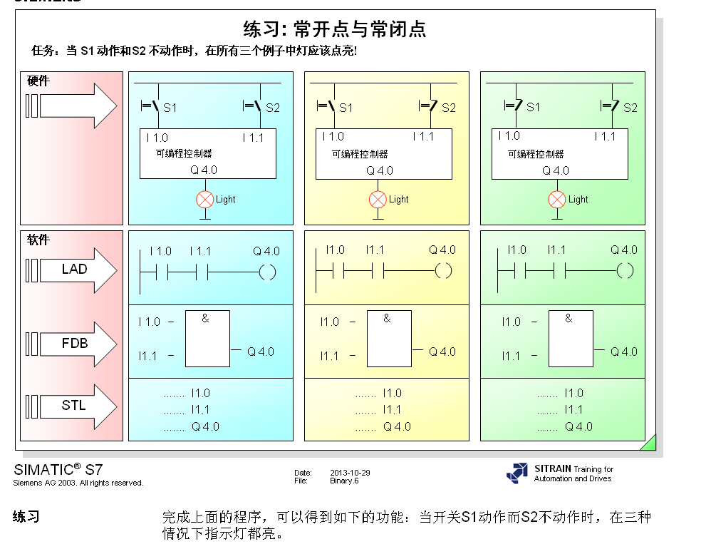

西门子讲义的理解。
好象只有中间图所示的灯亮

就是只有中间的灯亮的。教材错误。
