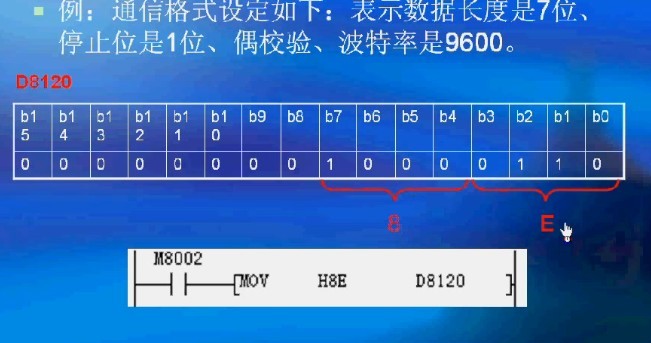

发表于: 2013-10-29 09:10
这个教程的E 对么?0110不是6么?

发表于: 2013-10-29 09:17
搞错了吧,b3=1时上式才为E!!!

发表于: 2013-10-29 09:18
b3是1才对啊,教程有错难免的!自己明白就行了。

发表于: 2013-10-29 23:07
我认为是H86
