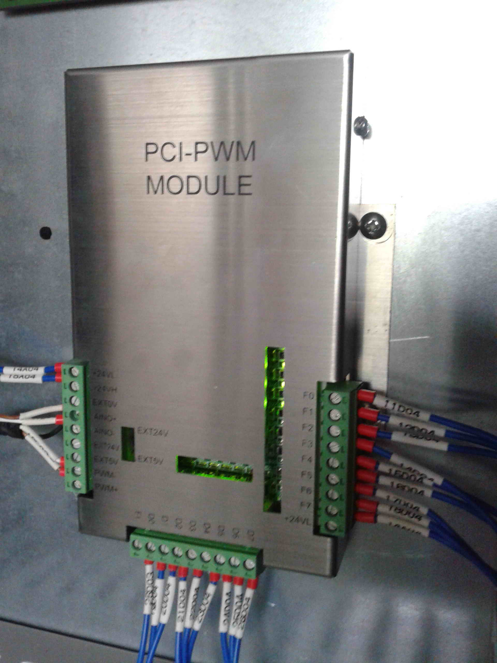

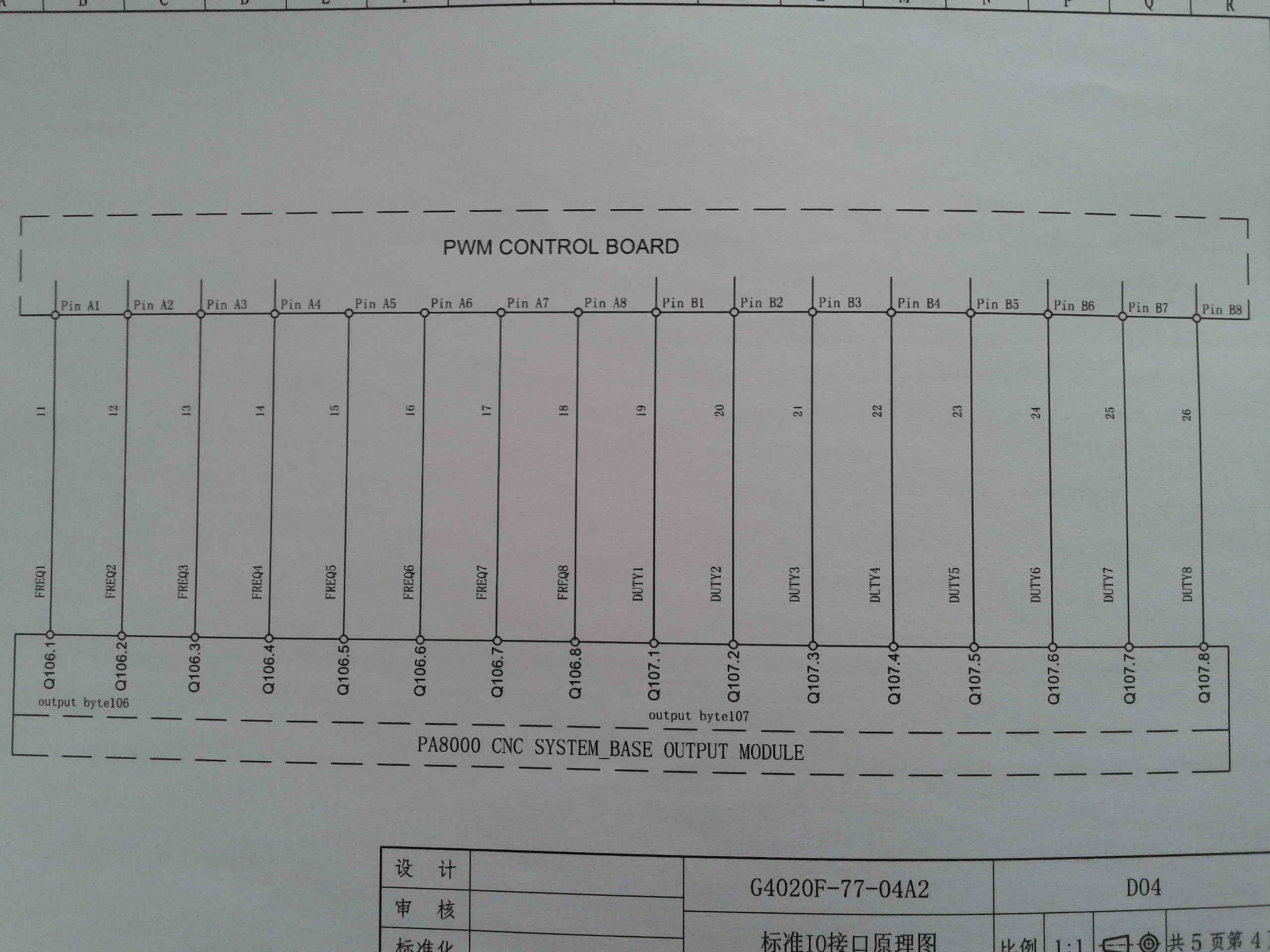

6楼  发表于: 2013-10-30 14:59
我发个激光器的PWM调制控制原理图和实物图楼主参考一下
参考后楼主回复沟通

7楼  发表于: 2013-12-05 17:28
引用第6楼七十年代于2013-10-30 14:59发表的  :
参考后楼主回复沟通
我是楼主,出差好久刚刚回来。之前使用plc发pwm信号调制激光强度已经解决的。使用的就是pwm指令,就是调整不是很细致。
感谢各位兄弟的帮忙。
    同时问一下这位兄弟,你使用的东西好进行pwm信号发出吗?我们可以进行下一步沟通
