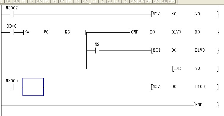

有10个数,分别存在d0-d9,找出其中最大的数并存到D100,为什么照书上写的一样就是不行呀。

M2没有动作?

看了是没动作,为什么不动作呀

程序有问题

照你的程序在软件上进行过仿真,第一次按下x0进行求最大值时可以求出最大值,接着再改变d0至d9的数值,再按x0重新求一次最大值就不行了,原因是该程序没有对V0进行复位,所以第2次就不行了,可以在按下x0后用x0的上升沿对V0进行复位再进行求最大值

4楼说的好,如果不复位的话,程序只能执行一次,因为用的是M8002

先谢谢各位回答小弟的问题,但我还不是很懂,为什么我仿真的时候不行呀,是不是要用M0V把0到9数也要先写进去在比较呀。

可以使用排序功能

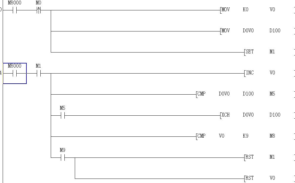

发表于: 2012-03-23 23:11
看以下程式是否可实现!
请教个求最大数的问题,谢了
