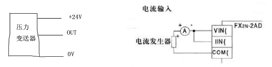

请教:压力变送器为4-20mA信号,1根电源 、1根信号 、1根地线。如何与三菱的FX2N-2AD模块接线?

串到里面
24V+接变送器+ 变送器—接模块
哪块—接24的负

没看懂,大虾能画个图吗?

+24V--------------DC24+(DC24V電源)
0V-----------------DC0V (DC24V電源)
COM--------------DC0V (DC24V電源)
OUT---------------I IN
