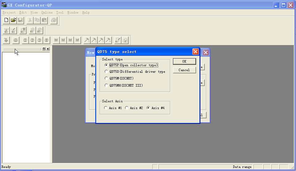

QD75MH定位模块

我装上了可是没有QD75MH的选项啊  这个是2.11版的 QD75MH好象要2.21版的才行 还是我装的不对

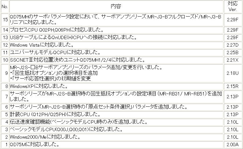

引用第2楼zzn6737于2008-06-04 18:05发表的  :
找个2.21X以上的升级版就可以了

下载中 太谢谢了

装上了 非常感激
