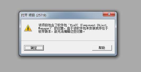

打开和关闭simatic manager时出现这样的情况,wincc和wincc flexible都已经装了,为啥出现上面的情况?
已解决,是把C盘某个文件夹删了,就出现了上面的情况,然后重装一遍就好了

安装的时候没有集成,或者版本相差太大。
