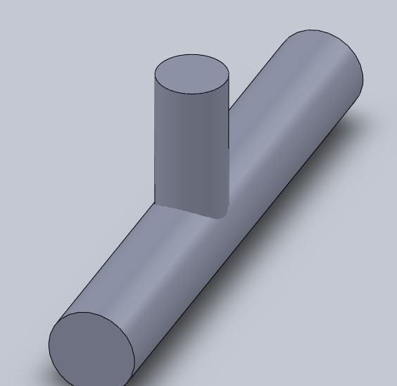

如下图所示,要把2根圆管焊接在一起,用什么类型的控制器实现比较方便
台达PM系列可以实现吗

可以的
这个轨迹跟切割是一样的,台达有这个案列

相贯线焊接???

用机器人来做吧,要不用运动控制器

伺服应该可以吧 走圆弧?

引用第4楼yamqq于2013-11-11 17:45发表的 :
用机器人来做吧,要不用运动控制器
机器人成本太高,做专机划算点,现在主要不知道用PLC来做圆弧插补行不行,心里没底

圆弧插补???

台达的20PM可以的,有圆弧插补功能的,我们公司用过直线插补功能的

用数控系统更划算,大概也在3-4千块,曲线用PLC比较难做,特别的是不是固定的图形
