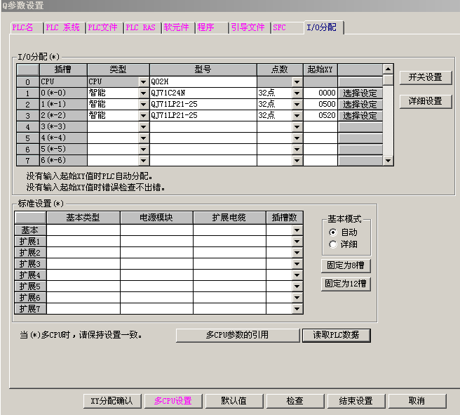

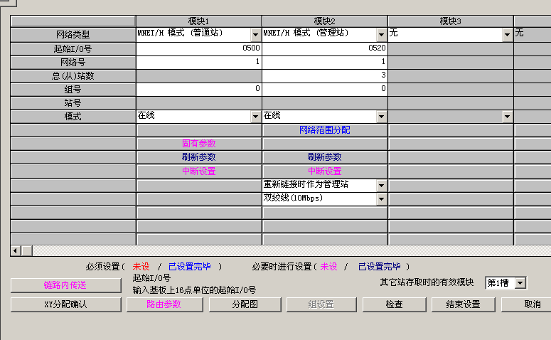

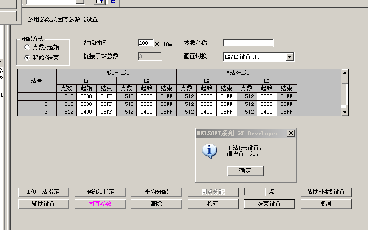

在设置主站LX,LY的时候,点结束设置,总是提示说主站1为设置,请设置主站。是哪里没有设置吗、还要设置哪里啊?

LX、LY不能被设置成低速循环软元件

管理站就是主站啊
