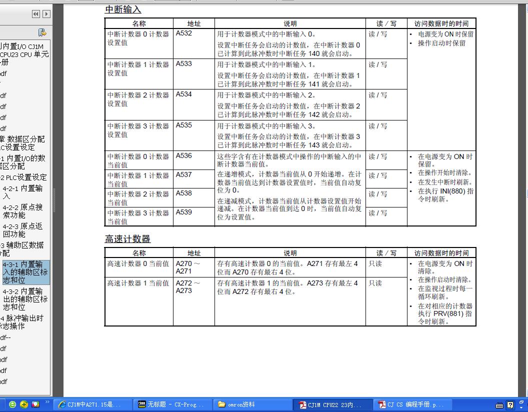

如题,在手册中未找到。

高速计数器
