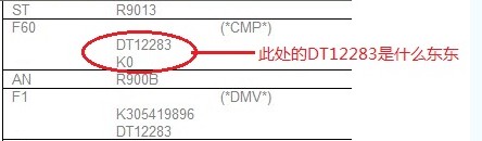

RT,看下图,求解释。PLC型号:FPX-14CT

DT12283还是用户数据啊,具体内容要看程序编制

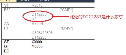

请注意看,这段程序是松下PLC内部的,
这段才是我写的
有可能对松下的解密有帮助,大家都去研究一下。

FPX-C14 用户数据寄存器 DT0-DT12284,用户可以修改,没法保密。

DT12283是断电保持的数据寄存器

但是不知道松下内部怎么会自动生成这段程序,这段程序的作用是?

引用第5楼打豆豆于2013-10-23 11:58发表的 :
这段程序的作用是校验码,方便编程软件识别PLC里的内容是否跟电脑上的一样
不一样时在线监控,就会提示要编译下载,一样就直接进入监控
