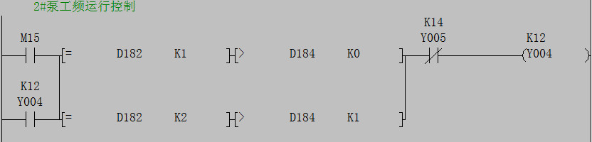

拜托啦  谢谢

=   并后面个大于,然后或下面行条件(下面行是并在一起的)。

当D182=1且D184>0时,点动M15后Y4会自锁运行,前提是Y5没运行。D182=2且D184>1是也是一样。

    k12y004是什么意思,真不知道了

    K12应该是注释吧

    k12k14可能是外部交流接触器的编号

    (K12应该是注释吧    k12k14可能是外部交流接触器的编号 )   回家看书吧

    k12 k14在注释位置就应该是注释[标记符]吧

    容量与寄存器十进制编号搞混。

    K12  、K14 应该是注解吧。和注释稍微有点区别吧。  可能是控制电机的交流接触器编号。

    应该是硬件微型继电器KA的 编号
