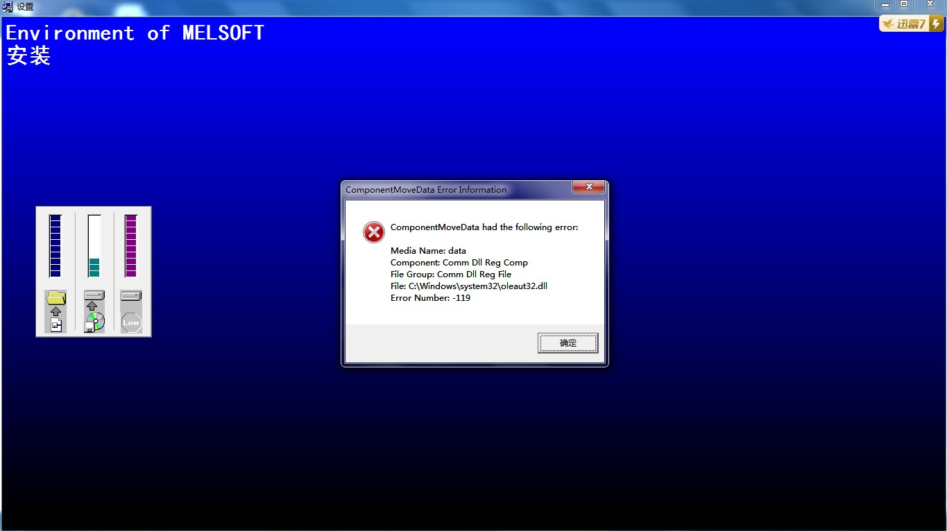

发表于: 2013-10-19 02:06
本人新手,在安装GXDevelopr时出错,在安装环境文件时出错,后面会上报错图,我的电脑是WIN7 32位的,下的也是最新版,实在是不知道原因在哪里,望各位大侠指点下吧,在此先谢谢了。图片不知道怎么贴,就放在附件里了。

发表于: 2013-10-19 16:12
安装数据错误,安装前应先卸载以前的的软件。

发表于: 2013-10-20 19:59
直接重装系统。

发表于: 2013-10-20 23:28
电脑是原版系统还是精简的?看看system32下是不是缺少了OLEAUT32.DLL,如果是的话,直接下载个放进去就可以了

发表于: 2013-10-22 16:07
谢谢各位了,重装系统后已经正常了
