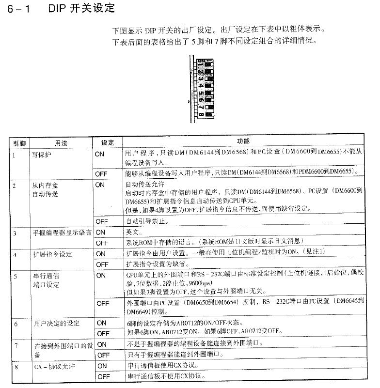

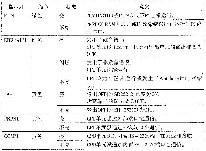

欧姆龙CQM1H CPU11 CPU单元前面的8个DIP开关有什么作用,还有 CPU单元有几个指示灯分别RUN ERR/ALM INH PRPHL COMM 什么意思,正常是那个灯亮,通电后ERR/ALM(红色)闪烁几次后全灭了,是不是PLC坏了,请教了

OMRON官网上有下载
