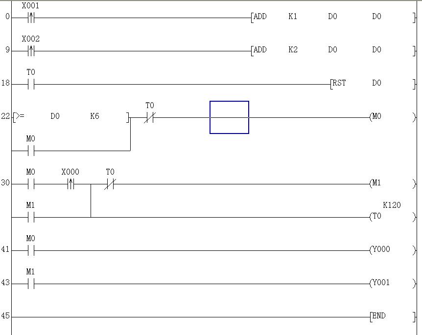

用plc对自动售汽水机进行控制,工作要求;1:此售货机可投入1元,2元硬币,投币口LS1,LS2。 2:当投入的硬币总值大于等于6元时,汽水指示灯L1亮,此时按下汽水按钮SB,则汽水口L2出汽水12s后自动停止。 3:不找钱,不结余,下一位顾客投币又重新开始。请画出梯形图?

程序
程序写好了,看看如何?
呵呵!

有两点小问题,
1、请在22行的T0常闭后面,加多一个M1常闭,意思是当按下X0出水后,即立断开M0。
2、把18行的T0改成X0,每按一次出水,就把硬币清零。
我懒得再改重发了,提问者自己加上吧。

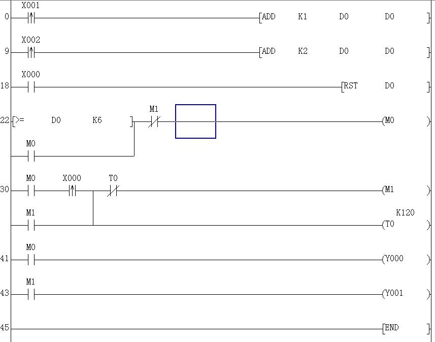

已经改好了!

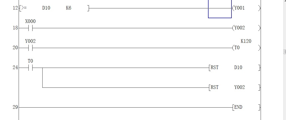

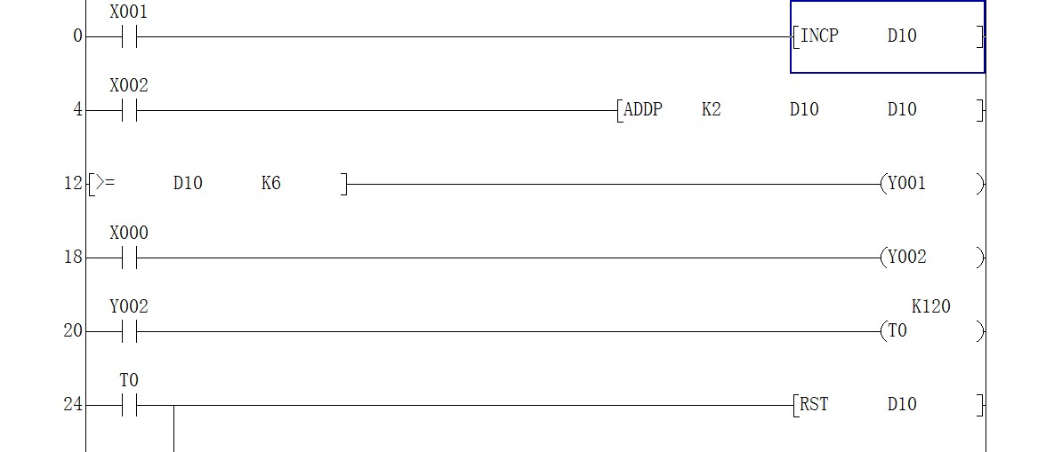

你们觉得这样如何

谢谢各位 可是怎么恢复啊!还有这个不是作业是我自己买的一本书中的题目
