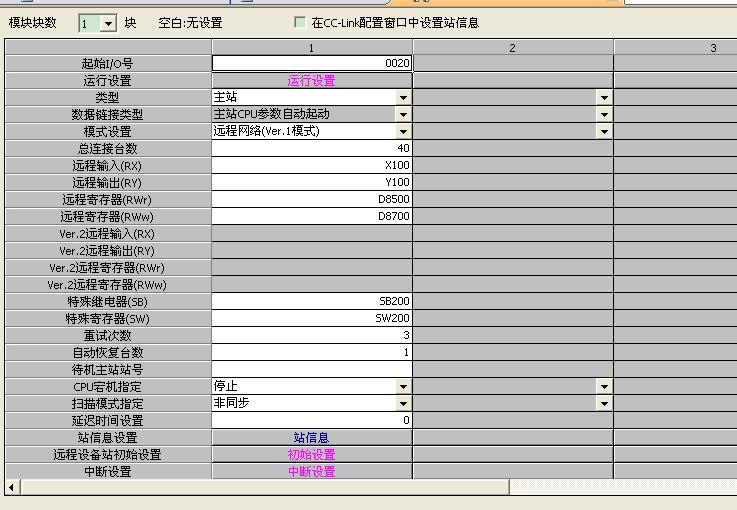

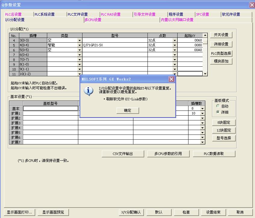

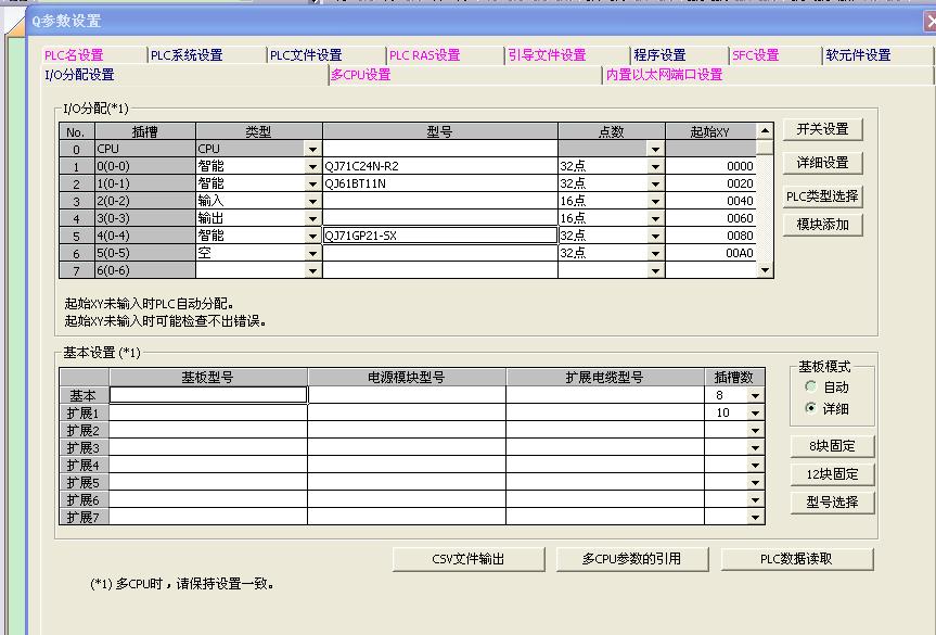

各位前辈:在PLC软件参数设置时遇到问题,用GX-DEVELOP 检查参数没有问题,用gx-work2 检查就出现参数有问题,不知道怎么回事?请教大家

找到问题了,原来基板的基本设置插槽设置多了,与cc-link IO有重复
