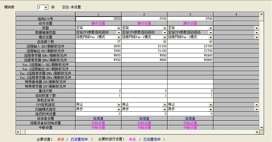

求CC-LINK的GX develop的设置

在软件的网络中设置就好了啊,不用其他软件了啊

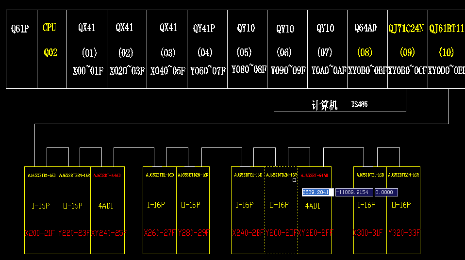

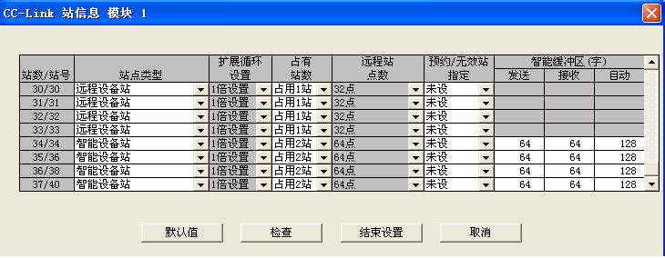

以前做的一个工程
求QCPU CC-LINK软件设置
