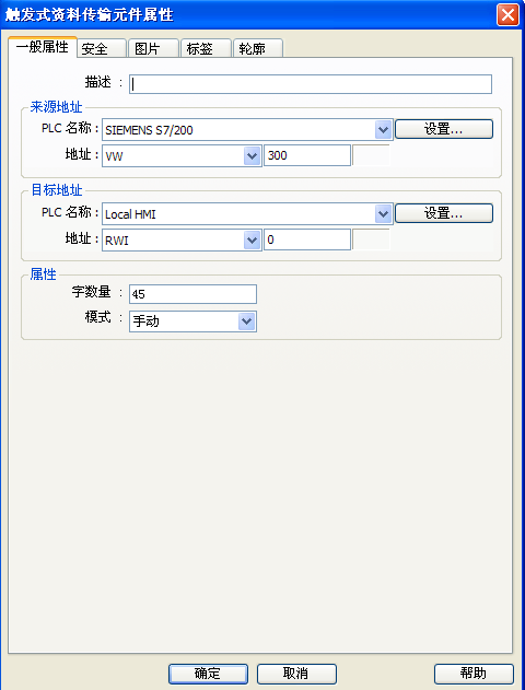

现有一工程,需要存储的数据太多了,fx1n的断电保持数据不够用,想用配方数据做,怎么做?求案例

维纶的配方没有专门的菜单可以设置,要用宏指令来做,给你一个维纶官网的案例,不过里面没有写配方输出到PLC的对应关系,这个自己加上去。

    这个案例看到了你会桑感的     不用宏指令  用RW寄存器加上索引很简单

    资料传送元件来做
