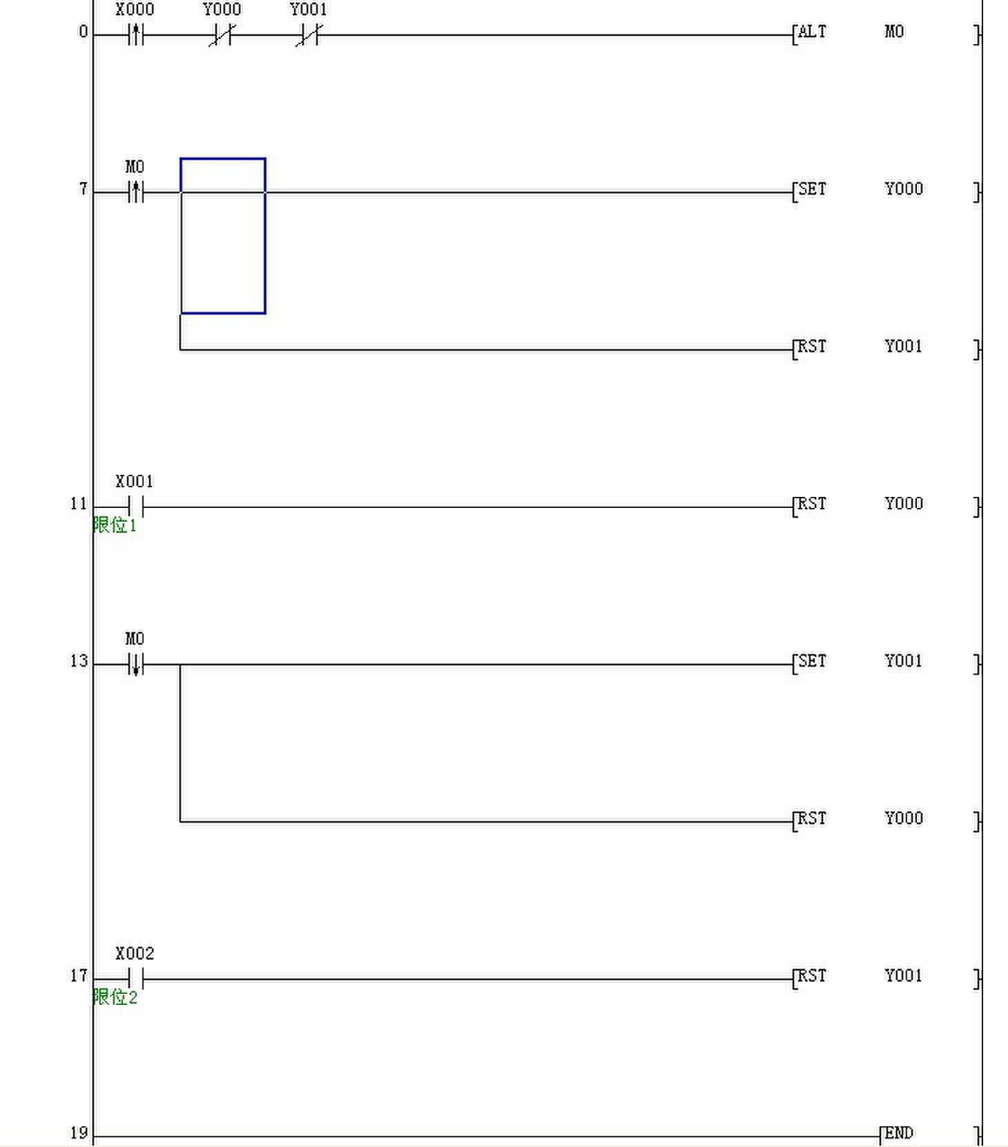

一个按钮控制正反转,在运动的过程中,按下按钮是不起作用的。

最一開始要不要加上
ld m8002 zrst y0 y1
ldp x0 zrst y0 y1
加上也可以的
