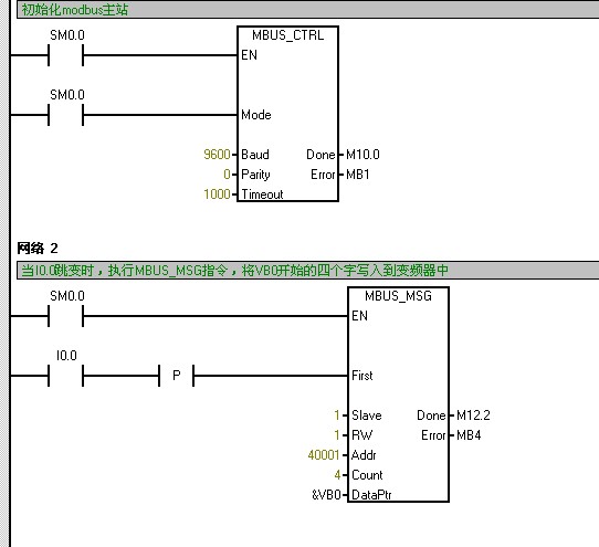

我想利用plc向变频器发出控制命令,但是一直有问题,请各位大神帮忙看看。佳乐变频器支持modbus通讯。

变频器里面参数我已经详细核对过了,没有设置错误
