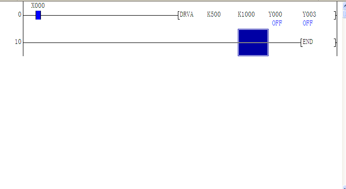

比如LD X0
DRVA K500 K1000 Y0 Y3,为什么x0接通,Y0不会接通,而且m8029也接通不了?

这个指令仿真不了
脉冲指令都不可仿真

大哥~~~发脉冲是仿真不了的~~~~

这个指令无法防真
