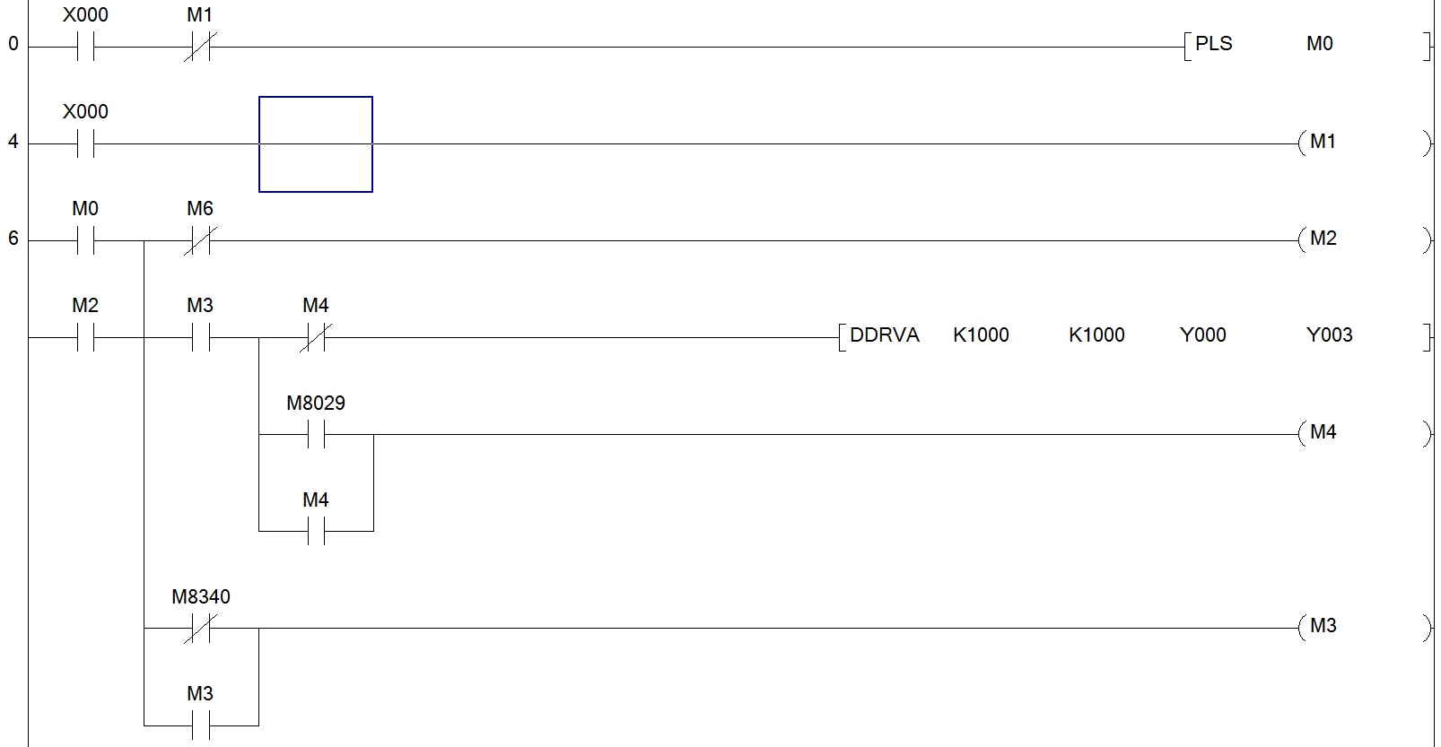

M8029接通后,会接通多长时间啊,如果伺服电机要多次输出脉冲,那要多次用到M8029,每次用完需要对M8029复位吗?

只需將區塊分開就可如圖你看看

M8029只是接通一个扫描周期,不限次数使用

那在三菱的SFC图中,只要把每次发送脉冲发在不同的状态中就可以了?

M8029每次定位结束,M8029接通,直到下次定位开始后M8029才断开!

引用第1楼l0331g于2013-10-15 19:56发表的 :
只需將區塊分開就可如圖你看看
[attachment=113069]嬀愀琀琀愀挀栀洀攀渀琀=113070]
