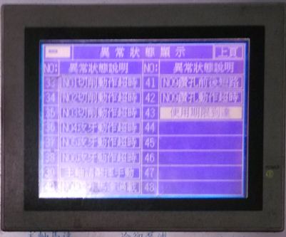

各位大神!请问有这种功能吗?

补充说明:PLC是用FX2N的机器上电是有输出的因为机台报警灯亮了。

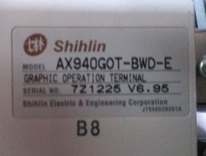

这是背面,难道是用三菱编的画面?

三菱的PLC可改下么

程序我还没看过,因为是今天才锁的,这台是台湾佬做的,都用两三年了听说我们工司还没给完钱他,好像扣了他点违约金。

5楼  发表于: 2013-10-16 12:03

6楼  发表于: 2013-10-16 17:26
引用第5楼庞树恒于2013-10-16 12:03发表的  :
是PLC锁的。
我也觉得是PLC锁的。楼主试一下按那些按钮有没有动作输出,如果没输出就应该是PLC锁了。

7楼  发表于: 2013-10-16 17:53
一般来说,应该是屏和PLC两者结合做了时间限制的。如果单纯的PLC做了限制,说明用户运气不错。
a742287129
发帖数量: 46 个
工控威望: 180 点
下载积分: 2576 分
在线时间: 124(小时)
注册时间: 2013-04-04
最后登录: 2024-07-01
查看a742287129的 主题 / 回贴
8楼  发表于: 2013-10-16 22:25
今天已经解了,谢谢论坛友友的热心意见,其实正如七楼所描屏和pLc都做了限制,我刚开始理解是PLC时钟调入限制,由于没用过三凌的屏做所以没改到屏,不过照样能改,而且非常简单,首先因为有报警输出,证明他不是调用PLC的时钟功能,简单的理解就是PLC内部继电器一个常开点给一个急停信号机台而其它继电器是没有ON的,整个程序只有一个M在ON,然后我把这个M的LD,删了又快又不伤脑,注意这种方法适合没有IO表的现场噢、而且要监视才能快速解锁O!唉可怜那家台湾佬设备商了怪就怪他用错工控产品了,不应该用三凌的产品了昨晚在家园下了个GT2,怕他上了锁,还下了个解密软件,日啊这两天问了N次元芳。原来这个屏是三凌F940的,哈哈我那个杯具啊!

9楼  发表于: 2013-10-16 22:46
记得GTD2支持F940的。
