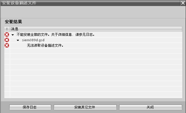

我下载了一个EM277的gsd文件。文件名称是siem089d.gsd 。想安装在s7-1200plc的编程软件TIA Portal V11 软件中。步骤按照说明文档执行没有错。但是到最后无法安装,提示一个报警窗口,如图所示:
那位高手遇到过此类问题的,现已解决的,麻烦指点一下。小弟无胜感激。

博途好像只支持2007年以后的产品。

你的GSD文件的目录不能有中文
