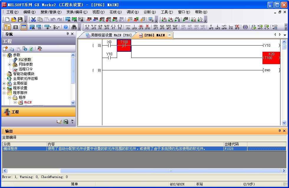

编程时我用了一个时间继电器,编译时出错,F1028。如图
为什么会这样,请高手解答。

No. 结果 数据名 分类 内容 出错代码
1 Error MAIN 编译程序 使用了自动分配软元件设置中设置的软元件范围的软元件,或使用了由于系统预约无法使用的软元件。 F1028

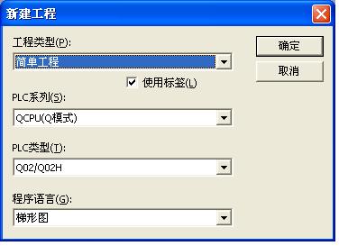

不清楚您使用的型号以及项目的类型,是简单结构还是复杂项目类型呢?

是简单工程,使用标签。我打开以前用GX Developer编写的程序,全都显示这样的错误。

改一下参数就可以了,在自动公配那里

应该是这个软原件被间接 变量用了,才会这样。

工具------软件件自动分配
里面设置的 软元件范围被标签占用了.请修改范围.
