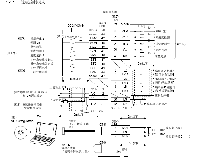

CN1的接线 手册上没有和定位模块连接的地方 是不是不需要定位模块啊。。。

是的!

那怎么控制他啊 用的Q系列PLC 用哪些指令

可以用QD70或QD75定位模块。
我的时控制张力用的 不用位置控制 速度控制有哪些指令啊

可用电位器、模拟量DA模块、通讯等来控制

你就要个速度控制,干嘛用伺服,直接用变频器控制多好!
