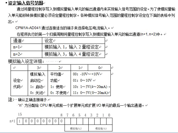

mov #80ee 102 为什么是代表设置4-20ma输入呢,那还有几个电压输入又是什么操作数

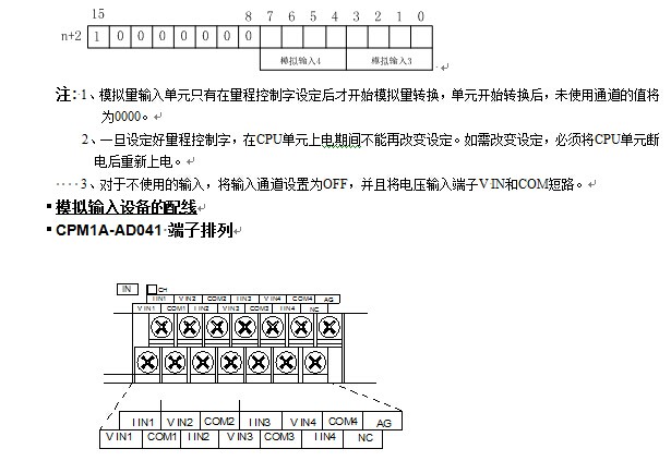

80EE换成二进制就是1000000011101110 请看下图
