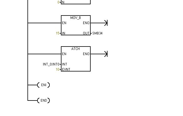

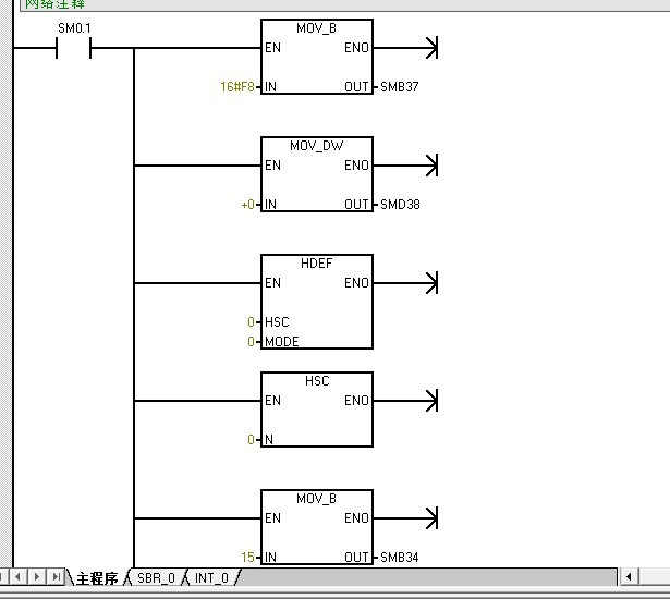

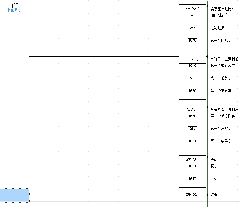

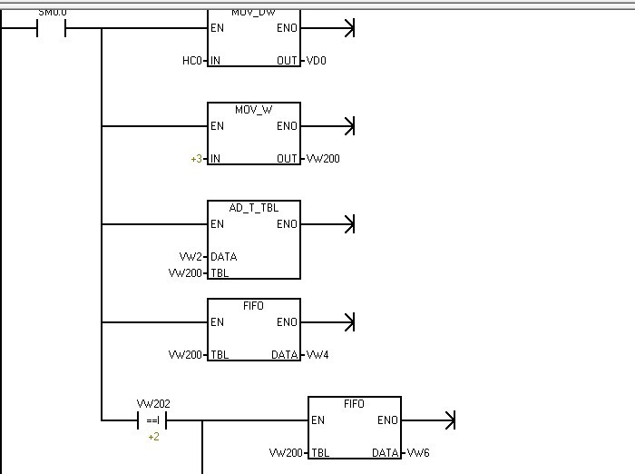

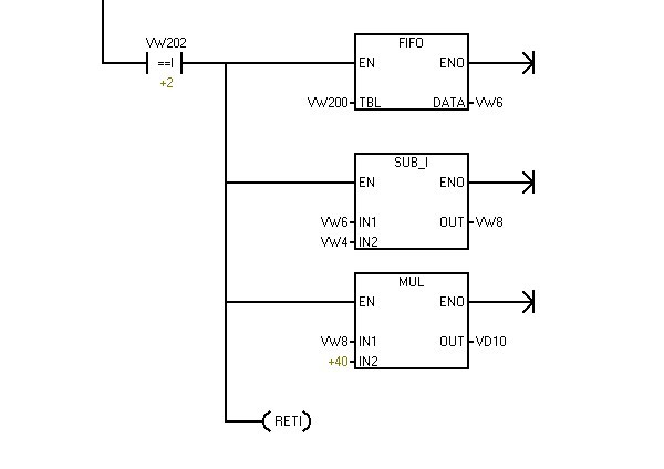

用编码器测普通马达速度,实时显示马达速度,怎么编程比较好,

三菱PLC 的SPD指令
没有SPD指令怎么办

高速计数+定时中断+算法
