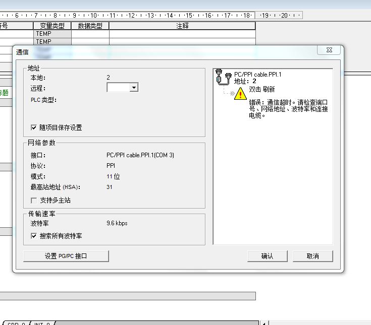

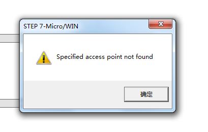

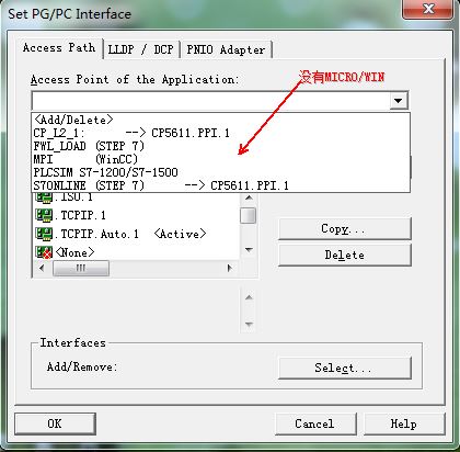

乡亲们,小弟准备撞墙了,如图,换了2根线了,还是没有将我的本本与PLC连上。
本本:Win7 旗舰版 64位
PLC:CPU224CN
线:USB-PPI(淘宝上买的,买了根蓝色的那种,结果连不上,后来卖家给我换了根黄色的那种,结果一样)
到底哪里出了问题,电脑问题?软件问题?PLC问题?

有没有考虑换个XP的系统的电脑连接看看?
如果PLC正常,PLC侧没有设置过高的通讯速率的话,自己用485转接的线都能正常通讯的。

连接线需要装驱动(RS485),WIN7装不了这个驱动,只能XP上可以装上,你再看看连接线的各个引脚有没有错

COM端口设置不对

8楼  发表于: 2013-10-14 13:42
1,驱动是否装上了;2,COM口的选择对了吗

你这有个可能
1,首先在设备管理器下,看看你插得电缆是否生成了COM口,如已经生成记录下这个串口号,如没有,解决电缆驱动问题
2,将西门子的PG-PC接口的属性,里面选在PPI协议,注意还要进去选择COM口的编号,和你电缆生成的编号要一致
3,如果连接不上,将PLC的运行开关,拨到STOP档位
4,如还不行,那么很有可能是你的PLC的PPI波特率达到了187.5,你的山寨电缆是不支持的,建议你下载一个WIPEOUT.EXE软      件,注意,这个软件会把PLC恢复到出厂设置,也会把PLC内的所有程序都删除掉

我遇到过类似的问题,应该是64位的问题,需要一个补丁,在连接时有没有报警信息,一般信息如下:
在通讯接口下出现:
如果有类似的问题,就应该打补丁。需要补丁时,约发给你,在另一个电脑上!

我已经换原装的649RMB的线了,还是没连上。。。。。
