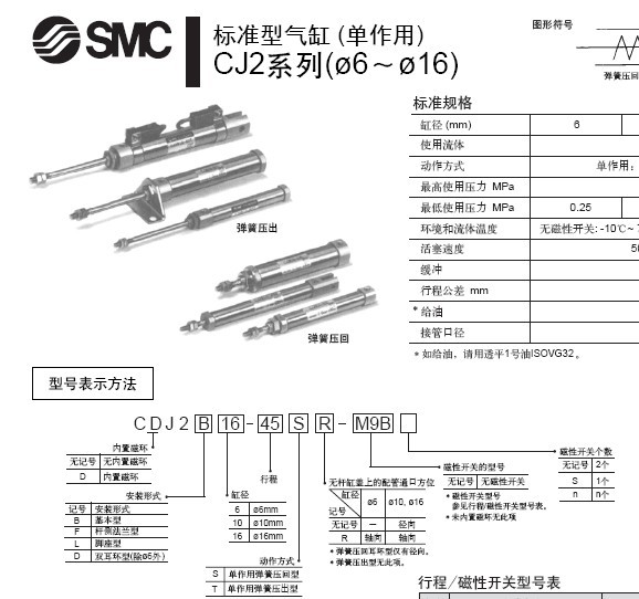

请教各位:
笔形气缸型号是CDJ2B10X60-B,这是否是内置磁环型的,装了D-C73(测试是好的)没反应?这是什么原因?

发表于: 2013-10-11 16:15
如果气缸是SMC的,是带磁环的

发表于: 2013-10-11 16:39
是内置磁环型的,若D-C73(测试是好的)那可能是坏了。

发表于: 2013-10-11 22:22
气缸如果买的时候没有要求默认的是没有磁环的,只有特定的才有磁环。

发表于: 2013-10-13 20:31
如果是进口的,一般不存在这种情况,如果是国产的,忘记装磁环的现像很普遍!不用大惊小怪

发表于: 2013-10-13 20:36
看型号找产品手册对比是否有就可以了啊
