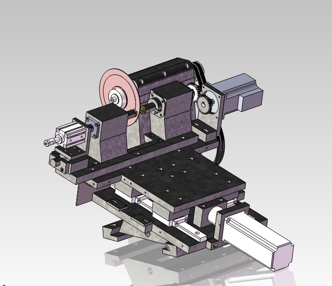

图中后面的那个大圆是个砂轮,砂轮两边是夹住产品的夹具,产品靠左边的气缸顶住在右边的夹具上,右边的夹具连在伺服电机上,然后伺服电机转动产品靠近砂轮切割,整个夹具和伺服电机固定在下面的底座上,底座又是靠另外一个伺服电机来控制前进或后退。问题是如何把夹住的一个圆柱形产品切割成外形是方形或椭圆或跑道形的产品.如果有高手能做到(用三菱PLC,10000元酬劳)请联系我:13710629462 周生.广州诚达机械厂.谢谢大家!

是不是要有个垂直上下运行要好处理些?

不需要,只要底座伺服配合工件伺服做往复运动就可以了,俺搞不定砂轮磨损

不用考虑砂轮磨损

底座伺服配合工件伺服做往复运动

椭圆形数值不好设吧!

据说设定产品的长度和宽度就能自动算出椭圆轨迹,但不知怎么算的.

椭圆只要长轴和短轴,再知道砂轮半径就可以计算工件转角与滑台位移关系,用的三角函数也就SIN COS。

工件外形只要是凸的,不能有凹(至少是平的多边形),一般都能加工。
凹处曲率半径不能小于砂轮半径,小于是绝对无法加工的。
用我上次分析方形的加工方法,变通一下,就能推算出椭园及各种多边形的加工算式。
