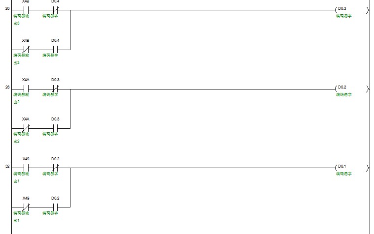

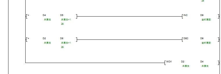

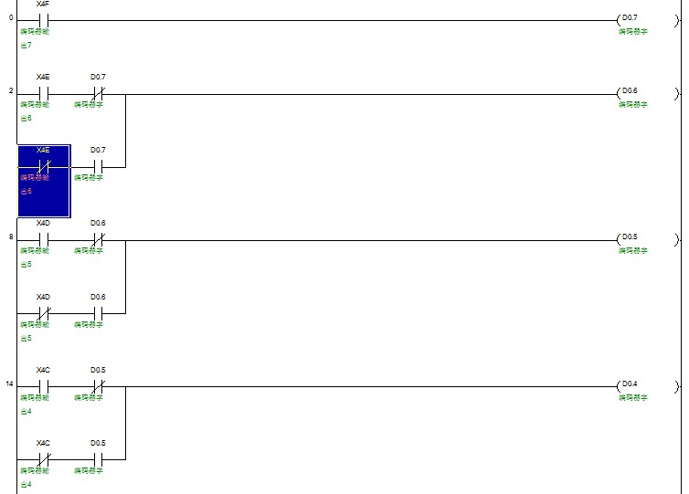

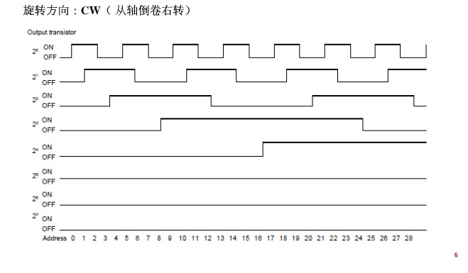

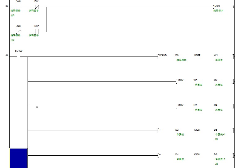

描述:编码的波形
第三张图片的第五行的运算结果下降沿脉冲化指令是对那个的运算结果?
程序中D2和D4加128的原因是什么?
编码器是8位的,二进制输出方式
哪位大侠帮解读一下这程序!感激不尽啊!

图片太小,看不清楚,
这个程序是用8线制的单圈绝对值编码器做多圈运算的。
估计这个程序最早是从OMRON的PLC变换过来的。

把整个程序传上来吧。
