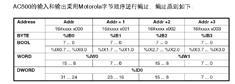

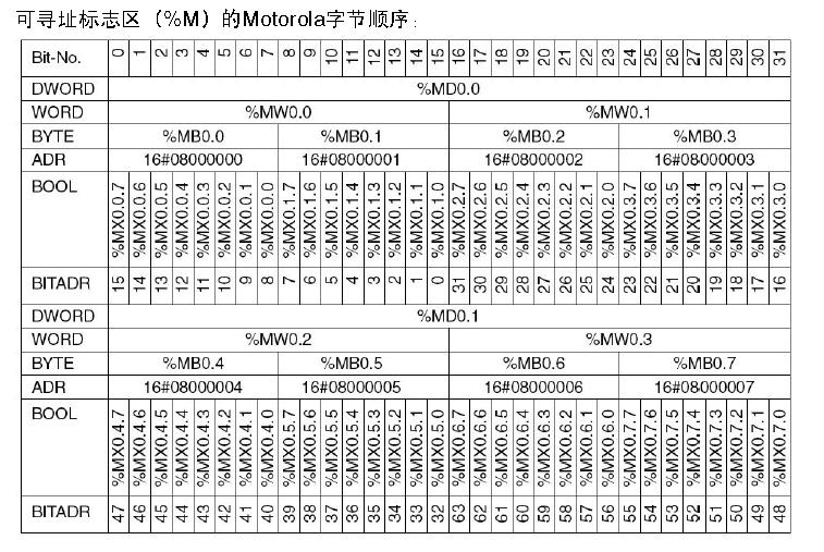

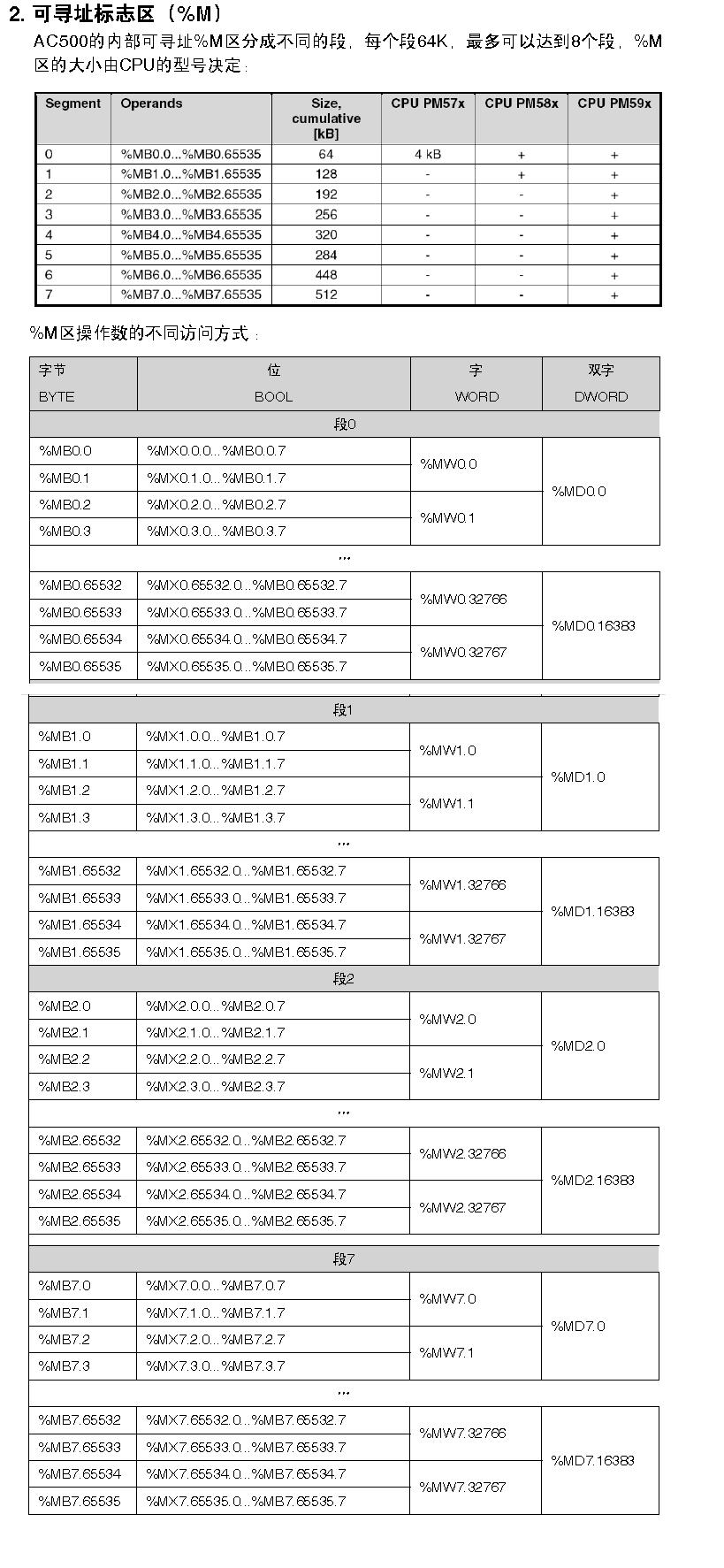

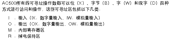

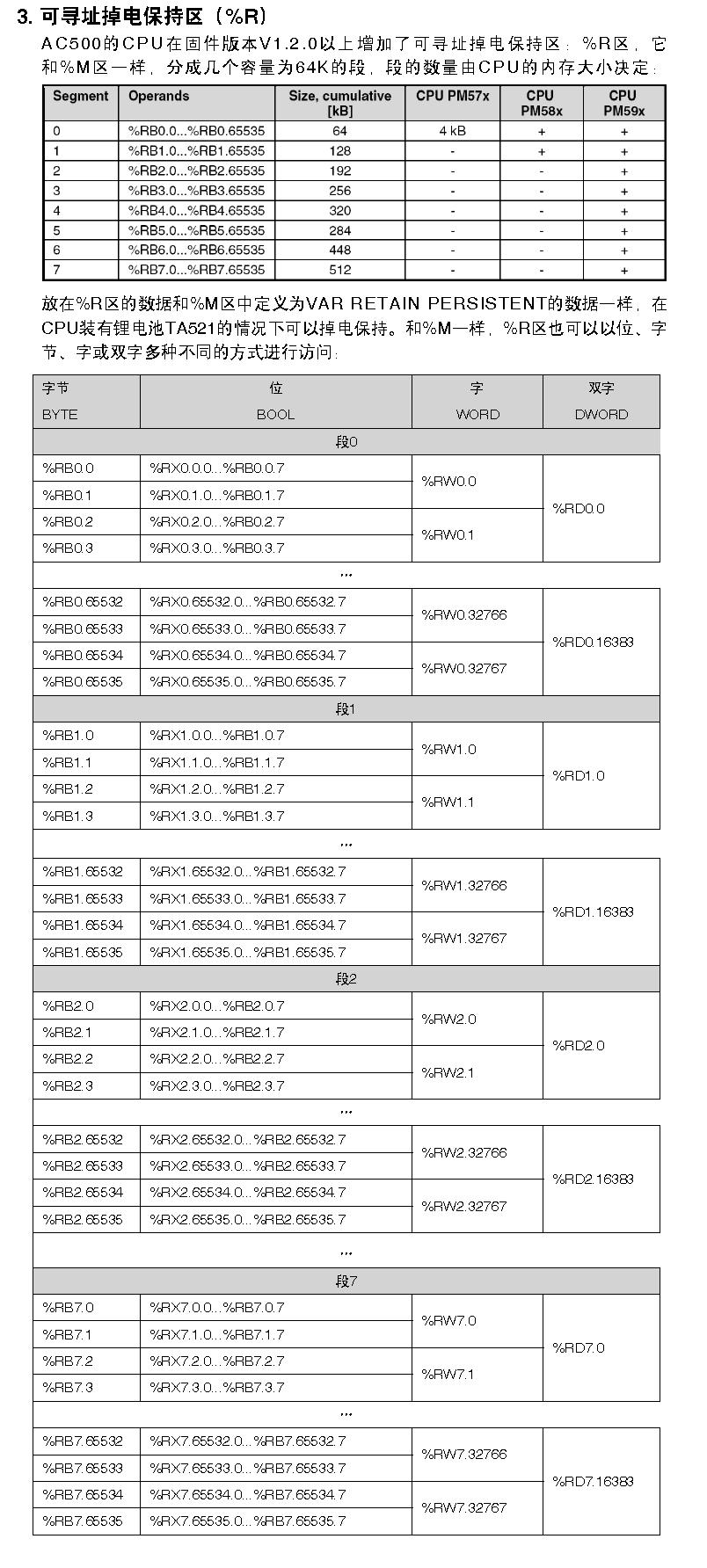

5楼  发表于: 2013-10-09 22:23
请参考附件中的图片
