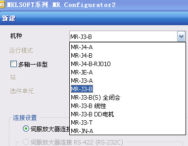

向大家请教,MR-J3-100B用什么软件设置参数

一台MR-J3-100B驱动器,故障显示30,想看看里面的参数,不知用什么软件,烦请各位帮忙

用MR Configurator或者MR Configurator2,在三菱的MT WORKS里面包含了的,本站有分享的下载链接的。

引用第2楼guochunyi于2013-10-08 07:41发表的  :
[attachment=112694]
请问版主,QP75能用吗?

回答上面的两位的问题:
QP75是另外的软件GX Configurator-QP
MR configurator2 英文的原汁原味的好用,是自己汉化了看了下。
就是MT Developer也可以读取伺服的参数的。MT Developer本站有分享的中文的。
