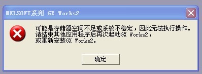

突然有一天,要用GX Works2软件,可以打开软件但新建文件时显示内存不足.不知是什么原因,已经删除软件并安装好进好多次还是同样问题.求高手指点.谢谢

电脑配置过低,或电脑操作系统问题。

net2.0损坏或未安装

好的,谢谢,我重新安装一下NET4.0.

net4.0不适合,要net2.0才行的。

重新安装NET2.0可能会失败,很大程度需要系统还原或者是重装系统

电脑系统的问题。

需要还原系统   在重装GX
